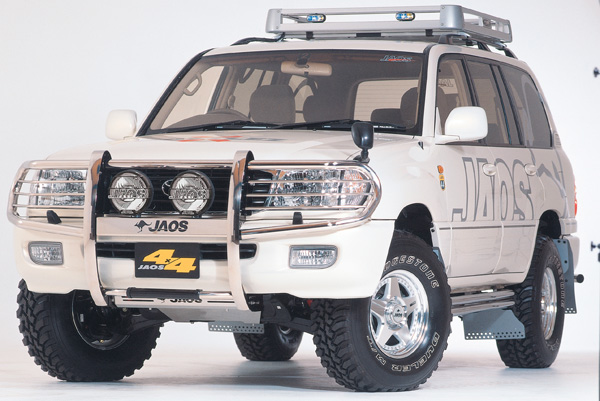

А что скажете насчет такой защиты?
http://www.jaosrussia.com/catalog.aspx?1b0...amp;s=0&p=5
сообщение 24.12.2005, 16:11
Жаос, хорошая навеска... тогда и кенгурин нужно в стиль подбирать 024_mrgreen.gif

Нет, я не это имел в виду, Жаос мне нравится, и задняя защита достойная по всем параметрам и все остальное, другое дело, что опять же, имхо, это единый стиль и Jaos с Антеком не очень вяжется.... :roll:
С другой стороны на "вкус и цвет"... но стиль есть стиль:
Согласитесь, конфетка? :sla:
