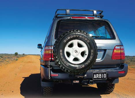

kir Наблюдал в Москве 120ку с баперами. Смотрю -- АРБ ... 5.4.2006, 11:52
Tony Передирают, хотите сказать? Ну, если Китайцам можн... 5.4.2006, 12:23
