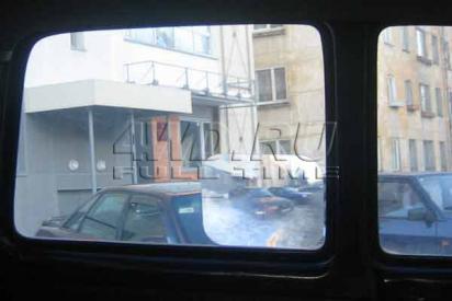

Всем привет. Поставил панорамную линзу на заднее стекло. Эффект превзошел ожидания. Обзор увиличился значительно. На следующей неделе сделаю получше фотографии.
Фото:

Это все равно не то - не видиш край машины.
Планирую в машину воткнуть 4 видеокамеры, чтоб парковаться было удобно с точностью до миллиметра.

ЮР, тебе какой край машины нужен? Задний бампер? В принципе этого прибамбаса вполне хватает.

Все равно не видиш заднего бампера. В Москве, чтоб припарковаться на 105ке где нибудь на Садовом приходится выходить из машины и смотреть сколько там см осталось.

У меня стоит линза на пленке Jonson. Сама линза НЕ приклеивается. Сначала обезжиривается поверхность пленки (или стекла), самой линзы, затем из распылителя на линзу и стекло (пленку) распыляем воду, прикладываем линзу к стеклу, после чего резиновым шпателем выдавливаем из-под линзы воду и воздух. Линза работает как присоска.
