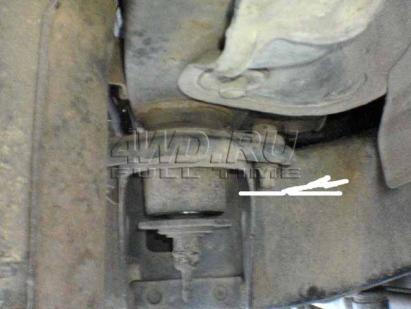

Ниже радиатора с правой и левой сторон резиновые втулки. Вроде как рама к кузову крепится. При раскачивании скрип и стук именно оттуда. Что за беда и как лечить?
Для начала попробовать подтянуть стяжной болт. Если НЕ помогло то придётся скорее всего варить трещины в кузове. 004_sad.gif

Трещин на кузове нет. Вот эта штука в приложенном файле
сообщение 28.3.2006, 13:37
По-моему даже на фото видно, что подушку нужно подтянуть....
З.Ы.
советую дня за два до подтягивания, очистить резьбу металлической щеткой и облить все WD-40, не жалея. Заворачивать тоже очень осторожно, если идет очень туго, то чуть отвернуть, опять облить "волшебной" жидкостью... немного завернуть... и так по чуть-чуть подтягивать, чтобы не обломить болт :roll:

Там какая то втулка металлическая вылезает из салентблока. А он вообще заменяем? Крутиться он ни в какую не хочет, хоть обоссы его. shock.gif

Так и говорил человек. WD-40! Облить и подождать, ещё лучше тряпочку пропитанную этой жидкостью привязать и подождать день два, можно подливать на тряпку периодически. Обоссать не выход, не поможет, а WD-40 действительно чудеса делает.

Цитата(Lexx)
По-моему даже на фото видно, что подушку нужно подтянуть....:roll:
Лёша! Подушки, ОБЕ(верхнюю и нижнюю) нужно менять! Явно видно что они подсели!!!

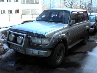

leva, а пипилац у тебя, судя по аватаре, красив 011_laugh2.gif :wink:
Показал бы по-крупнее? 8-)
держи
сообщение 29.3.2006, 8:22
Передний бампер интересный... даже не видел таких... :roll:
алюминиевый? 8-)
leva
сообщение 29.3.2006, 8:37
Сообщений: 16
Регистрация: 27.3.2006
Пользователь №: 1828
ага

Mad Max,
Что за подушки и как менять?
сообщение 29.3.2006, 9:29
Цитата(leva)
Mad Max,
Ты же сам фото выложил... :roll:
этот резиновый "кругляк", в который у тебя на фото указывает белая стрелка и есть подушка....
... А менять как - заказать новые и менять... раз Mad Max сказал... у него глаз опытный 001_smile.gif
