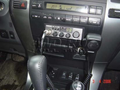

У кого установлена?И как?
У меня вот так...

Очень интересная тема!!! 011_laugh2.gif Если можно, расскажите поподробнее, пожалуйста. Сколько стоит? Нужно-ли разрешение, где его получать? Какая марка предпочтительнее? Какие необходимы "примочки"? И прочее...

Tony,
Сколько стоит?
От 100 усд и выше.
У нас не нужно,так как диапазон 27 Мегагерц выделен для гражданской связи.У вас не знаю.
Котируются две марки.Президент и Алан.
Ну антенна к ней еще нужна.Чем длиннее,тем лучше.У меня стационарная на крыше стоит.40 см примерно.Хотел тоже сфоткать,фотик сел :roll: Усилители еще разные есть,но я с этим не заморачивался.Дальность до 5-ти км,мне хватает.

У меня была СБ стояла так же. "Мирай". Весьма чудная станция!!! И усилок на 100 ВТ. Антенка стояла на средней стойке "Лемм" 5/8. АДнака чт о я Вам скажу. СБ есть АЦЦТОЙ с точки зрения связи. Слишком загаженый диапазон. В 27 МГц "сбрасываются" все паразитные радиошумы от электроники. Как поставил двухдиапазонноую "Алинку" 144/433 СРАЗУ прочуЙствовал разницу. Да и антенка при тех же 5/8 ВСЕГО 1,2 метра.
