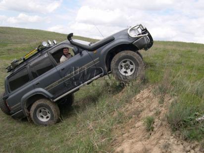

Уважаемые джипперы, у меня ТЛК 80 4.2 ТД, VX,92г
Посоветуйте по АКП: иногда в положении D на АКП джип не может тронуться с места, особенно на небольшом подъеме. В положении 2 и L все нормально. Приходится ставить сначала на 2 или L, тронуться и после этого переключить на D. Посторонних шумов, вибраций и т.п не наблюдается, при движении, переключается плавно, без рывков.
Масло в АКП заменил-не помогло, уровень масла-норма. И еще на крутом подъеме(фото пришпилю) заглохла и заводиться не хотела. Завелась только тогда, когда поставил ее в горизонтальное положение.
Буду признателен за ответы.
