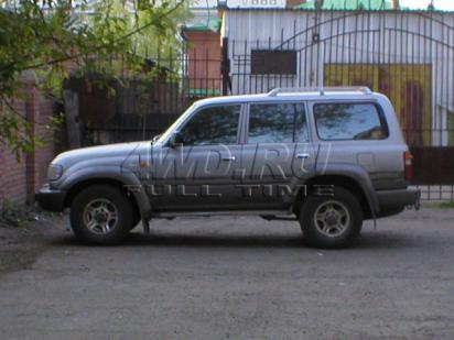

С самого начала машина (ТЛК-80, 1HZ, GX, мех. лебедка) стояла слегка носом вниз, думал просели передние пружины - заказал оригинал для GX c мех.лебедкой, поставил, то же самое!
Ездил без лебедки - лучше. Есть мысль немного(20мм) приподнять перед. Кто что посоветует? Если ставить проставки, то есть ли чертежи? Машина постоянно в движении, снять пружины и бежать к токарю неудобно, лучше подготовиться заранее. Если у кого есть чертеж или эскиз кинте на chep@kraslan.ru, буду очень признателен за любые советы!

Проставки - это временная мера. Если пружины просели - их нужно менять.
Как вариант слышал что внутрь пружины вставляют другую, например от 99ой жигулей.

Так в том-то и дело, что одинаково, что старые, что новые! Я сравниваю с другими машинами в городе - у меня зад гораздо выще стоит! Но задние еще родные (13 лет) вроде и грузить часто приходится.... Но что-то размеров в ссылке я не увидел, а выглядят проставки красиво!
