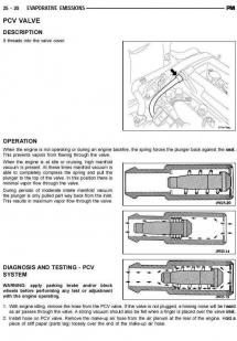

Для чего нужен, и принцип функционирования клапана PCV.
Система PCV служит для снижения эмиссии в атмосферу углеводородных соединений за счет вывода из двигателя картерных газов.
Продувка блока осуществляется путем прогонки поступающего из воздухоочистителя свежего воздуха через картер, в котором он смешивается с накопившимися испарениями и прорвавшимися из камер сгорания газами и выводится через клапан PCV во впускной трубопровод.
К числу основных компонентов системы относятся клапан PCV, герметично закрываемая крышка заливной горловины, двигательного масла, воздухозаборник и комплект соединительных вакуумных шлангов. С целью поддержания стабильности оборотов холостого хода клапан PCV перекрывает поток продувки при глубоком разрежении во впускном трубопроводе.
В случае нарушения исправности функционирования двигателя (как, например, при изнашивании поршневых колец или некачественного масла) система производит отвод избытка картерных газов через вентиляционную трубку обратно в воздухоочиститель и дожигание их в камерах сгорания.
При этом в самом клапане образуется осадок эмиссии газов и нагар от масла, тем самым нарушается корректная работа клапана (PCV) и полностью всей системой.
Следующая инфа для Dodge Caliber, но движки на машинах одинаковые.
Рекомендации по замены клапана (PCV) написано в "Регламенте технического обслуживания"
96.000км.
144.000км.
192.000км.
Клапан вентиляции картера: Chrysler 05047 002AA

Руслан-Минск
На расход топлива не влияет, ну разве только на холостые обороты, и то если его заклинивает от нагара внутри, там внутри клапан и возвратная пружина.
Как проверить, снять и дунуть со стороны двигателя он должен открыться, дунуть со стороны патрубка он не должен пропускать.
У меня пробег 116700, его еще не менял.
сообщение 2.1.2012, 19:08
Сообщение #648
PCV клапан заведует принудительной вентиляцией картера ДВС(как и отписано выше).При его "закоксовывании" повышается избыточное давление в системе,что как правило, влечёт за собой выбивание масл.щупа,масла и т.п. "прелести". При невозможности(нежелании/отсутствие З/Ч) замены - снять и промыть,например из баллончика с очистителем карбюратора.
