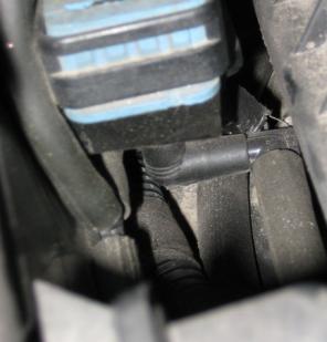

Коллеги!
По повороту ключика на 2002 CRD диагностирована неисправность P0243 (Turbocharger wastegate solenoid)
Меня смущают вакуумные трубки около клапана турбины. Чего-то нехватает или что-то не так подключено...
Может ли кто-нибудь поделиться схемой/фотографией вакуумных трубок у клапана турбины?
И какое его (клапана) нормальное сопротивление?
Спасибо!

alexks

g1

Сфоткал. Открытых шлангов не видать. Да не может быть открытым как нарисовано - вакумный насос бы не работал, тормозов бы не было, аднака.
пысы. чтобы сопр. мерить - эту хрень надо снимать, но я на старой машине трубки трогать не хочу, пока работают, сорри.
ну вот в урезаном виде.

fire
сообщение 26.8.2009, 12:28
Сообщение #312
Сообщений: 195
Регистрация: 5.8.2009
Из: Minsk, BY
Пользователь №: 9431
alexks, спасибо!
с трубкой разобрался, она входит в черный пластиковый плоский бачек, который находится между клапаном и фарой. Сопростивление клапана 20 Om.
