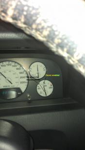

Вчера внимательно перечитал эту тему, заинтересовал поднятый ворос о температуре двигателя. Т.к. машина такого типа первая и буквально пару месяцев в пользовании, не имел возможности сравнить показания температуры с другими похожими авто. Так как на мой взгяд машина нагревалась долго, по рекомендациям пользователей решил поменять термостат, что сегодня и сделал. Теперь температура гораздо выше см. приложенный файл.
Верное ли это показание?
да
так и должна стоять стрелка температуры

Цитата(Toxa S80 @ 10.1.2013, 10:11) *
да
Spasibo. Teperj budu spokoen.
