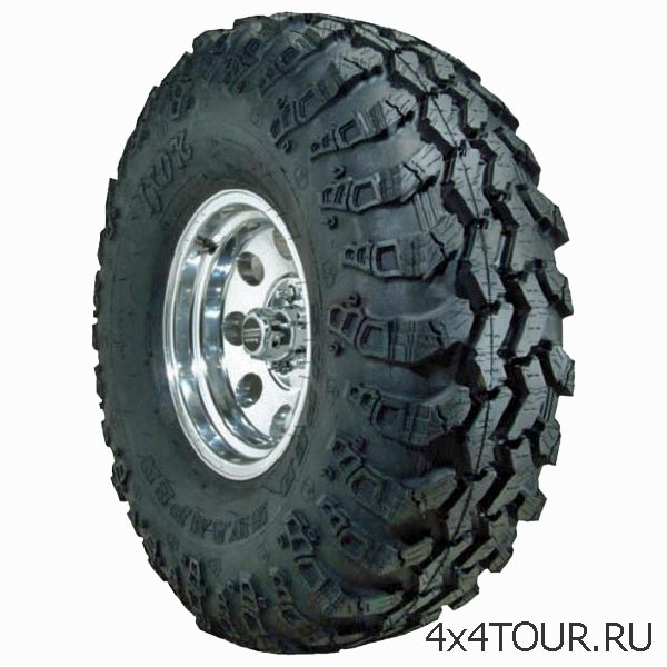

Super Swamper 39,5x13,50-16,5LT
Если я правильно понял надпись, то рекомендуемый размер дисков 16.5х9.75

Super Swamper IROK 39.5 x 13.50 - 16.5 - SSTI-810
Вроде бы эта?
