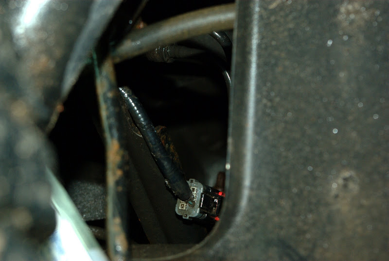

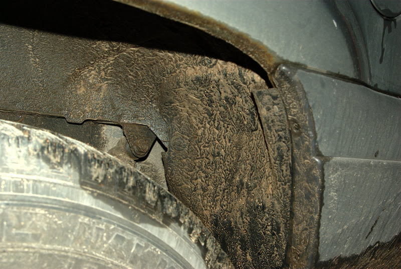

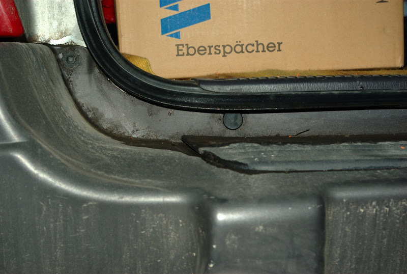

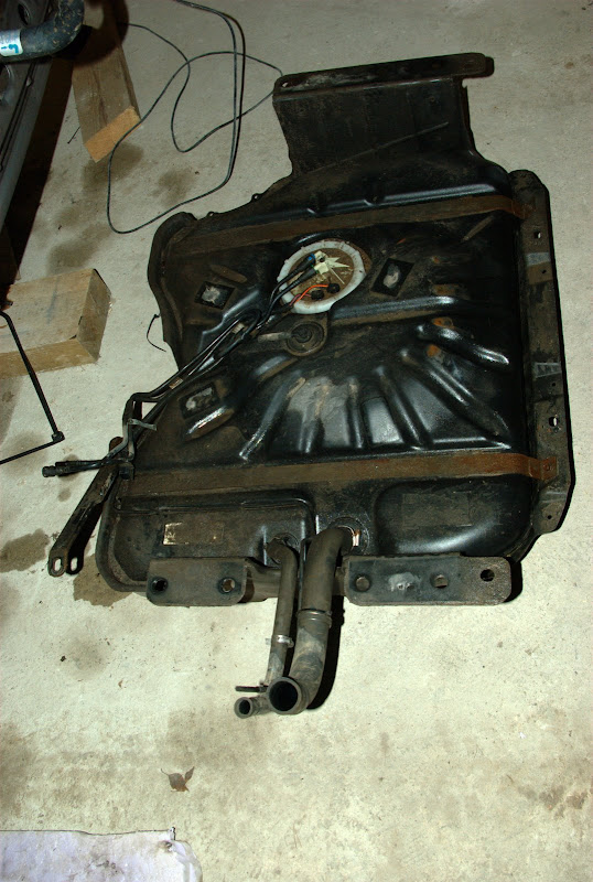

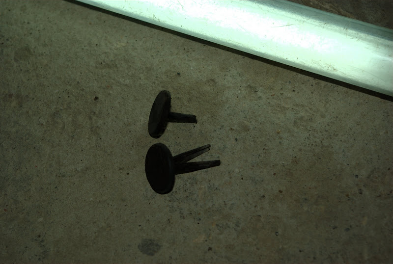

Последнее время часто приходится совершать короткие поездки поэтому очень неприятно каждый раз садиться в холодную машину и просто жалко каждый раз заводить двигатель на холодную. Посему было принято решение установить предпусковой подогрев. С установкой я не спешу и блок управления я пока не сделал поэтому подробности будут не скоро. Однако я вчера устанавил топливозаборник в бак и топливный насос для чего пришлось снимать бак. Собственно эта статья о том как снимать бак с фотографиями и подробностями, которые запомнились.
1. Снимаем клипсы крепящие брызговики к бамперу. Они просто вытаскиваются, но с большой вероятностью "без потерь" не обойтись. В идеале подобные клипсы нужно выкидывать и при сборке устанавливать новые. ![]() 2. Снимаем клипсы под бампером. ![]() Эти клипсы наверняка можно использовать много раз поскольку верхняя часть вытаскивается и освобождает нижнюю. ![]() 3. Откручаем винты (там Torx кажется T5) и вынимаем такие же клипсы над бампером. ![]() 4. Вынимаем две клипсы на бызговиге (на фотографии их почти не видно из-за грязи, но они там есть) и вынимаем брызговик. ![]() 5. Откручиваем две гайки (M10) с каждой стороны крепящие бампер к крыльям. Возможно гайки открутить не удастся, а просто вывернется резьба из пластика бампера. Можно на это забить и при сборке обратно закрутить вращая гайку, а можно открутить гайку придерживая её ключом и вращая шпильку воротком при помощи головки одетой на конец шпильки (внутренний Torx кажется E5). ![]() Там ещё две большие клипсы с каждой стороны бампер нужно просто потянуть и он снимается. Далее надо отсоединить шланги и провода подходящие к баку. К баку подхоят: - два шланга от заливной горловины - трубка вентиляции бака - кабель датчика уровня топлива - шланг топливозабора - шланг обратки 6. Отсоединяем трубки топливозабора и обратки. ![]() С обраткой проблем наверняка не будет, а вот соединение топливозабора похоже закисает. Для того чтобы освободить трубку нужно нажать на пластиковый диск, но для начала мне пришлось приподнять левую сторону и снять колесо чтобы получить больше доступа. Нажать диск удалось только сделав приспособление из двую ключей и сжав их. ![]() 7. Отсоединяем разъём датчика уровня топлива. ![]() 8. Срезаем хомуты и отсоединяем шланги заливной горловины, а также вытаскиваем сапун заднего моста. ![]() 9. С правой стороны надо открутить две гайки на M11 которые стягивают защиту бака. 10. Далее поддомкрачиваем бак и откручиваем болты крепяшие бак к кузову. Если имеется фаркоп, то он будет прикручен теми же болтами, что и бак, а соответственно и его придётся снять. Там вроде 9 болтов на M19 и один болт на M15. 11. Аккуратно опускаем и вытаскиваем бак. ![]() Перед установкой не забудьте очистить все топливные трубки чтобы грязь не попала в толивную систему. |
