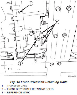

Такие проблемы были с вискомуфтой (это на NV249 и NV249OD), а сугубо теоретически заклинить может всё. В крайнем случае можно открутить передний кардан и попробовать без него, но это будет стоить денег потому как болты там одноразовые (некоторые их просто ставят на резьбовой клей). Если будешь проводить эксперимент обрати внимание, что кардан должен быть закручен именно так как стоял раньше (там есть метка жёлтой краской, но скорее всего она уже стёрлась поэтому перед откручиванием надо заново поставить отметку).

Цитата(FordSloman @ 1.12.2010, 16:53) *
...болты там одноразовые...
А почему? Можешь доходчиво обьяснить? Я слышал об этом много раз, но всегда без аргументов. Свой кардан снимал раз 5 наверное. Болты всё те же, никакого клея - ни один не открутился. Меток тоже ни каких не ставил.
Тоже кстати про вискомуфту вспомнилось. Машинка при этом как бы "шагать" в повороте начинает.
Оч. часто видел в сервисах, что как правило эти болтики вместо клея часто мажут обычным герметиком, видимо с той целью, чтобы они не прикисали. Козалось бы пустяк, но в этом случае герметик каждый раз, при откручивании болтов, остается во фланце, т.к. отверстие там не сквозное и при очередной затяжке болт упирается через эту самую герметиковую пробку в стенку фланца, т.к. ему больше некуда идти в замкнутом пространстве и ему просто сворачивают голову, стараясь довернуть до конца. Элементарное выковыривание герметика обычным шилом перед закручиванием болтов, снимает проблему.
ЗЫ: Без клея, просто "голые" болты тоже часто ставил, самопроизвольного отворачивания не замечал. Метки всегда ставил перед снятием, чтобы потом поставить также.
Боюсь, что я тоже объяснить не смогу. Судя о всему та же причина почему заменяют гайку хвостовика (резьба должна быть не повреждённой чтобы была большая площадь соприкосновения). Видимо перестраховываются потому что связано с безопасностью (упавший на асфальт кардан может войти в салон или выкинуть машину на встречку).
С этим ещё сложнее. Все карданы и хвостовики с завода идут с меткой и в инструкциях эта опрация чётко прописана. Я как-то высказывал свою теорию, что этой меткой помечается направление остаточной несбалансированности, но официальной информации я не слышал.
Кардан на шрусах, я и решил что это лишнее.

Цитата(FordSloman @ 1.12.2010, 21:17) *

Цитата(Artery @ 1.12.2010, 21:31) *
Короче, есть там метки и надо их совмещать (тем более это просто и ничего не стоит) если не хочется лишний раз искать объяснения разным вибрациям и шумам. 003_wink.gif
Спасибо, вчера пьяный на рисунке метки не заметил 002_biggrin.gif 016_drinks.gif . В ближайшее время полезу интересоваться. Надо попробовать совместить 003_wink.gif
