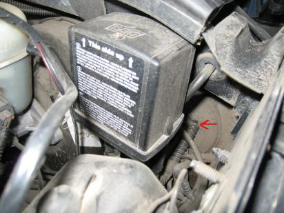

Господа подскажите, надо из салона пару тонких проводов под капот пропихнуть на стороне водителя, кто знает посоветуйте в каком месте это проще всего сделать, а то не хотца на морозе долго конструкцию изучать в поисках тразитных жгутов.
сообщение 13.1.2011, 10:30
Сообщение #1842
SVR, между вакуумником и крылом.
Фото:

Lexx, спасибо, а из салона там много чего сдирать прийдется чтоб до туда добраться? Хочется времязатраты прикинуть.
Хочу градусник на АТФ акпп'ешную повесить.
Ничего не надо разбирать, возьми кусочек провода и пропихни его сначала с улицы в салон, а потом увидишь его в салоне (над педальным узлом) прицепишь к нему (изолентой) проводок от своего градусника и вытянешь под капот. Можно проводок вэдэшкой побрызгать, чтобы легче втягивался 001_smile.gif)
именно так. но лучше не проводок пропихивать, а "стальку" - сталистую проволку например ту что для протжки проводов в гофрошланге использется... но можно и проводок только чтоб он был как можно менее эластичным. я пропихивал "сталькой" покрытой термоусадкой, чтоб изоляцию на проходящих проводах не повредить.
снять максимум прийдется пластиковую панель закрывающую педальный узел и проводку... снимается за минуту, если без пива... 001_smile.gif
