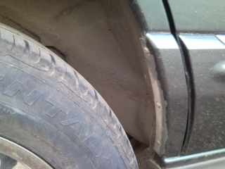

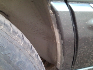

Блин,как на зло еще одна бяка вылезла. Мыл машину сам на даче и вот что обнаружил. Когда и чем и сколько времени это было-сам не знаю. Кто подскажет че делать? Может в Москве есть у кого знакомые кто пластиковые штучку не дорого покрасит? Или ТЕКТИЛОМ полоску замазать? Что думаете Джиперы?
Похожая картина. Думаю антигравием кантик сделать.
Я понять не могу отчего.Я в ТРОФИ не учавствовал. Резина туда не достает.А твою фотку можно посмотреть как получилось заделать антигравием??? Я щас снял эту пластиковую деталь.Заехал в ближайший сервис , цену заломили 1500 за кусок пластмассы 25 см. Я их послал.Вот думаю может у кого есть кто знакомый,может кто отзавется и я решу покрасить.

Возьми кусочек шкурки(600-ку например) и пройдись по внутренней части, чтоб антигравий нормально прилип. Обезжириваешь. Потом бумажным скотчем аккуратно обклеиваешь внешнюю часть с краской и покрываешь черным антигравием из аэрозоля в 2-3 слоя. smile3.gif
PS если таким способом потом решишь где-нить покрывать металл, тот его перед антигравием надо обязательно грунтовать антикоррозийным грунтом, поскольку напыленный антигравий представляет собой структуру, близкую к пористой резине, которая пропускает влагу.
Брызговиков же нет? Вот и пескоструится. И на других марках машин встречал подобное.
Я еще не заделывал, поэтому от фоток толку=0
