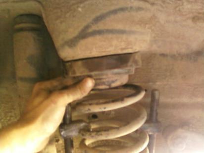

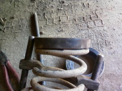

сообщение 27.5.2009, 8:45
Сообщение #650
Сообщений: 60
Регистрация: 7.5.2009
Пользователь №: 8504
Цитата(Carvin @ 26.5.2009, 18:31) *
А нет ли ни у кого размеров пружин на WJ-й? Диаметр, высота в свободном состоянии, количество и толщина витков? Или хотябы информация, чем и на сколько пружины с оверленда отличаются от таковых на лимитеде? Запала мне в голову мысль приподнять авто немного(на 3-5см) не прибегая к покупке дорогих лифт-комплектов. Ездил как то по грязевым колеям и обрел понимание, когда отмывал керхером грязь на брюхе, что все-таки он цепляет (хоть и не сильно) поперечиной под раздаткой и глушителем. Буду рад услышать советы по этому поводу от людей, решавших этот вопрос (так сказать полезные мелочи, чтоб не накалоться) ... или отговорите, кто имел неудачный опыт ... Экстримальный лифт и участие в трофи-рейдах не предпологается.
добрый день!
Такие же мысли посещали меня после покупки машины, что собственно и реализовал, проточили из алюминия проставки 40мм. При таком лифте нет необходимости переноса точек креплания амортизаторов и панара, даже схождение колес осталось в норме, хотя после установки проверить нужно обязательно. Конечно на трасе чувствуется что центр тяжести стал повыше, но регулируемые Ранчи это компенсируют. вот чертежи и статейка: http://www.jeep.avtograd.ru/Grand_Cherokee...FAQ/spacers.htm
Завтра устанавливаю фирменный комплект спереди 60мм сзади 45мм и удлиненные отбойники, а то резинка вроде цепляет иногда.

Carvin
сообщение 27.5.2009, 10:59
Сообщение #651
Сообщений: 401
Регистрация: 16.2.2009
Из: г.Рязань
Пользователь №: 7520
Цитата(borges1607 @ 27.5.2009, 9:45) *
добрый день!
С уважением,
Эту ссылку я читал, но возможности точить пока нет. Да и поднять то надо сантиметра на 3(4). Вчера приблизительно померял пружины. Передние прямые с внешним диаметром 125мм и толщиной витков 13.5мм - если вместо штатной резинки поставить литую проставку от классики на 50мм (по размерам, процентов на 95 уверен, должна встать как родная), то перед поднимется примерно на 3.5см(а может и на 4). По задним пружинам немного сложнее - они навиты с изменением диаметра крайних витков и при сжимании ложатся на опору в два ряда. Внешний диаметр навивки пружины примерно 150мм при толщине витка в середине 14.5мм (крайние не смог померять - трудно подлезть туда штангелем) Под них придется делать поставку, похожую на ссылке(только потоньше) Варианты исполнения пока обдумываются .... Будет время - стяну переднюю пружину и померяю по месту проставку от классики. Потом обязательно отпишусь с фоткой увиденного.
borges1607
сообщение 27.5.2009, 13:51
Сообщение #652
Сообщений: 60
35 мм. - это маловато, достаточный минимум для колесиков немножко побольше - 2 дюйма. Но на вкус и цвет...
