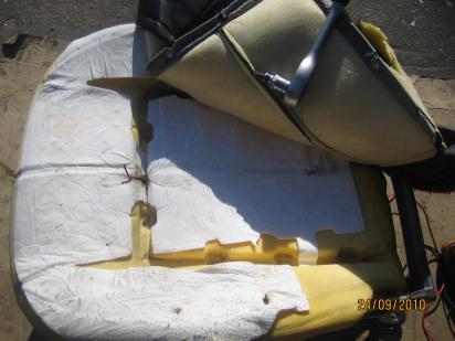

- - sat1   вчера включаю обогрев задка на водительском а жопа...   3.9.2010, 22:50
|- - sat1   Цитата(sat1 @ 3.9.2010, 23:50) вчера вклю...   4.9.2010, 22:23
|- - sat1   сегодня кинул с водительского с терморезистора про...   27.9.2010, 15:03
|- - sat1   Цитата(sat1 @ 27.9.2010, 16:03) сегодня к...   27.9.2010, 15:15
