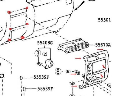

да, есть такое. Но только с передней панелью
Я думал, что как будет время - разберу, подкручу там что-нибудь. Может резинки какие проложу.
А задняя дверь не брякает. Это, видимо, петли надо подтянуть или поменять

Гремит обычно центральная консоль из за утери уплотнителей. Разбирается легко. Аккуратно тянешь её на себя, она на клипсах. Там металические защёлки, под ними должен быть уплотнитель, если его нет, положи двусторонний скотч и собирай всё на место.

ок! спасибо... в выходные попробую покопаться
