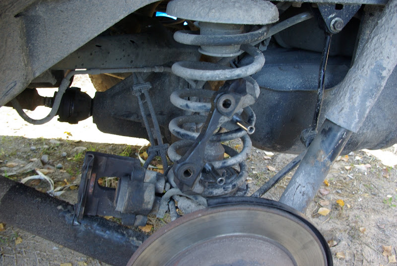

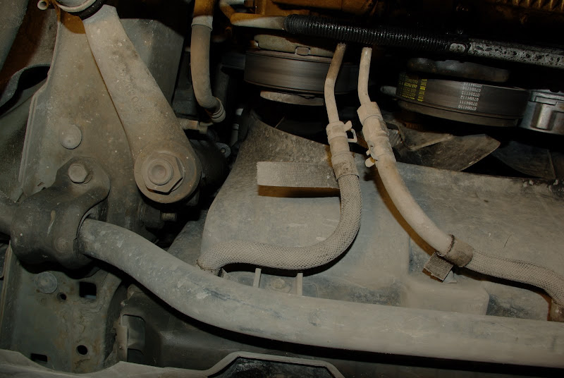

Вполне возможно, что не существует, а если и существует, то либо только по американцам, либо там должны быть две книги 99-01 и 02-04 поскольку для европейского рынка менялся дизельный двигатель.
Вот нашёл картинку днища моего пипелаца с маслопроводами коробки, а заодно там слева видна левая резинка стабилизатора.

Цитата(kasha)
http://www.zone.ee/bobich1/JEEP/mobile.jpg?2
Та что внизу (вверху это рулевая). В принципе её можно менять не задумываясь о состоянии поскольку живут эти резинки недолго, но и стоят не дорого. Если надумаешь поменять сам, то обращаю внимание, что менять их надо по одной (другая в это время держит стабилизатор). Там ещё есть две тяги на концах стабилизатора. Но ни одной да ещё и удачной фотографии у меня нет. Есть фотография заднего моста (там похожая конструкция) и эта тяга в правом верхнем углу за аммортизатором. Она прикручивается (но не затягивается), после чего машина опускается и тогда уже затягиваетя. Оригинальные эти рычаги могут быть достаточно дорогими, но кто-то мне говорил, что можно купить резинки без самих рычагов.
По скрипу посмотри состояние рычагов переднего моста (особенно на верхние). Было уже неоднократно, что официалы их признавали исправными несмотря на то, что после их замены глюки проходили.
