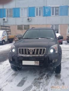

Всем привет!!! Сделал себе линзованный би-ксенон Hella, свет просто супер, рукомендую, фото моей машины можите посмотреть сдесь
http://soundavto.ru/siteworksitem.php?id=50
P.S. 4300К (Н7)
Поставили би-галогеновый модуль, судя по фото.
Утяжелили конструкцию колобахой шпаклевки, повысив тем самым вероятность выпадения из штатного крепежа рефлектора.
Ухудшили охлаждение модуля.
Плохо удалили герметик с корпуса фары.
Не дали фото светораспределения на стене и дороге.
Время покажет.
Вообще на Прадо в сети существуют уже десятки действительно красивых работ по переделке штатной оптики 015_good.gif
