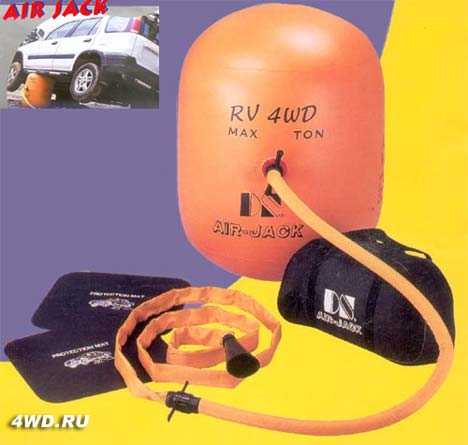

Всем, привет!
Увидел в видео покатушках цилиндр, который надувается выхлопными газами, на сколько он удобна и эффективна. Где можно купить и как она называется?
Спасибо

Надувной домкрат продается, например, в "сорокинструмент", стоит в зависимости от тоннажа от 2 до 4 тыс. р. На счет удобства сам бы хотел услышать отзывы - думал прикупить.

Поверхность под такой домкрат должна быть ровной и чистой, далее на уклоне(горке, грязи) пользоваться нельзя, был отрицательный опыт эксплуатации( не у меня) данным девайсом. ИМХО, проще хайджек взять.

Ну так попроси у Ящера 105 показать. Пользовались в говнах, удобная штука.
Михаил., пользовани на неровной и грязной поверхности, полет нормальный.
Вот фото, но та нем, все сухи и ровно, (просто когда поднимали сбоку, сложно было подойти сфотографировать)
http://www.4wd.ru/forum/album_pic.php?pic_id=903

как она называется?
-эирджек (air- воздух)
Хай-джек большой.В блестящий джип с трудом место для него находится.Надувной поможет точно,особенно если вообще под рукой ничего не оказалось.

Скажите, то что выхлопная труба закрыта шлангом от домкрата и внутри мешка имеется сопротивление газов, не вредно ли это для мотора и катализатора?

Это ерунда. Тем более, с таким "противогазом" на трубе ты ездить не будешь 001_smile.gif

Гость, при помощи шланга и мотора и выхлопной трубы и лодки надували, и плот спасательный, а уж этот "мешочек" ничего страшного не сделает. Мотор жив :!:

Вообще ,что касается безопасности пневмадомкрата то рекомендуем пользоваться домкратом надувным от компрессора ,а не от выхлопных газов так как не у каждого транспортного средства одинаковые диаметры выхлопных труб ,а у некоторых по две трубы и насадка на самом деле не такая универсальная как может показаться ,а значит придется сидеть возле выхлопной трубы и держать универсальную насадку чтобы не слетала, а это как вы понимаете небезопасно находиться позади поднимающего транспортного средства .

Нет, потому, что там есть нипель. Он не пускает давление обратно.
