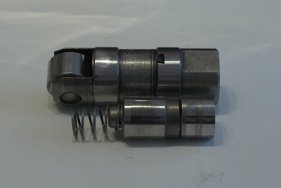

Врятли тут кого-то заинтересует такая подробная информация, ну в кратце пару слов про гидрокомпенсаторы этого двигателя.
Гидрокомпенсатор ходит внутри отверстия в блоке опираясь двумя ошлифованными "колцами" сверху и снизу гидрокомпенсатора. Из под верхнего "кольца" выходит отверстие из которого поступает масло, которое наполняет пространство между "кольцами" и смазывает их во время движения по отверстию. При этом интересно то, что все гидрокомпенсаторы были установлены таким образом, чтобы отверсие смотрело в сторону цилиндров. Думаю, что это не принципиально, но какая-то мысль была поскольку штанга давит на гидрокомпенсатор не перпендикулярно поверхности блока и корпус гидрокомпенсатора упирается нижней частью в сторону цилиндров, а верхней в противоположную (следы износа это подтверждают).
На снимке корпус гидрокомпенсатора сверху, а снизу его внутрение детали в порядке как они находятся внутри. Хорошо видно отверстие через которое выходит масло и следы износа на корпусе. Внутренности состоят фактически из классического гидрокомпесатора (пружина и центральный поршень с клапаном), а справа находится даже не поршень, а такая хитрая втулка. Эта блестящая поверхность (два кольца) не что иное как износ причём он только с одной стороны. Эта втулка плотно прижимается к поршню с одной стороны, а с другой стороны имеет сферическую форму и туда вставляется штанга. Внутри втулки есть канал по которому через неё проходит масло поступаемое через штангу и на поверхности соприкосновения с поршнем есть канал через который масло поступает в простарство между корпусом и втулкой, а затем по каналу в корпусе наружу.
Масло через втулку попадает во внутренную полость поршня и через каналы наружу для смазки. Сам гидрокомпенсатор вроде работает обычным образом и то масло, которое находится внутри поршня через клапан гидрокомпенсатора и под действием пружины выбирает зазор во впускном или выпуском клапане, а при нажатии распредвалом клапан масло не пускает, а поршень так быстро не может пропустить масло наверх вдоль стенок.
На фотографии хорошо видно
- внутреннее пространство корпуса гидрокомпенсатора
- поршень и его внутренняя полость
- втулка (сторона соприкосновения с поршнем) и масляный канал в ней
- пружина гидрокомпенсатора
- удерживающая скоба

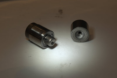

На это фотографии
- поршень и завальцованный клапан (там шарик с пружинкой)
- втулка (со стороны штанги)

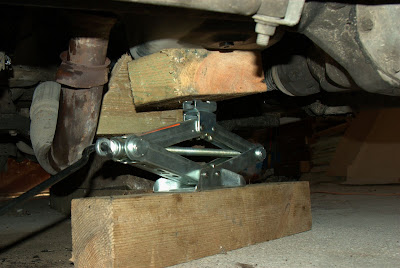

EGR клапан открывается на некоторых режимах и перепускает часть выхлопных газов во впускной коллектор. В результате этого снижается температура в камере сгорания, что уменьшает количество выбросов NOx газов. Со временем этот клапан может начать пропускать и тогда в цилиндре оказывается меньше кислорода чем нужно, что приводит к тому, что часть топлива принципиально не может сгореть и это приводит к появлению чёрного дыма.
В принципе на новом двигателе может и не стоит глушить, но на поработавшем... Короче я у себя заглушил после того как отчистил внутренности голов от сажи и перерезал клапана и сёдла. Надеюсь, что теперь клапана и гильзы будут меньше изнашиваться, а также не будет забиваться датчик во впускном коллекторе. Как минус возможно некоторое повышение температуры в цилиндрах на больших оборотах, но на техосмотре NOx не замеряют и с тапкой в пол я не езжу.
На приложеной картинке я показал где MAP датчик (там всего два винта и он вытаскивается) и клапан EGR (там несколько сложнее, но вроде бы тоже можно было ослабить два винта и засунуть прокладку между клапаном и коллектором).
