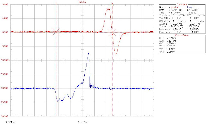

Цитата(freeman @ 24.6.2010, 11:13) *
Где он находится у двигателя 3.1?
Он почти по центру фотографии.
