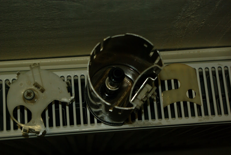

Думаю, что в случае летнего топлива поможет разве что отопитель в бак и то могут быть проблемы.
Цитата(__Gennadiy__ @ 22.11.2010, 11:33) *
В баке на входе стоит мелкая сеточка и шайба с тарированным отверстием 0,6 - 0,9 мм, может немного больше
А ты разобрался как работает топливозаборник? Как я понимаю в стакан сливается обратка и там всегда будет большой уровень, но теретически заборник должен уметь брать и из стакана и со дна бака. Там снизу клапан из красной резиночки который по всей видимости не даёт вытечь топливу из стакана, но поскольку я полностью модуль не разбирал, то так подробностей и не понял.
