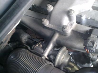

Цитата(gena19751 @ 26.4.2012, 21:26) *
вот отсюда начало дымить
Это трубка идёт из выпускного коллектора на клапан EGR. Если там неплотность, то могут "дымить" выхлопные газы, но может просто на трубку масло попадает или антифриз (хотя по фотографии вокруг чисто). Там ниже под экраном стоит турбина.
Да дымят вехлопные газы есче слышал что клапан EGR разборный и его можно почистить
Да, его достаточно легко снять. На фотографии он отлично виден и если память не изменяет он крепится двумя болтами к впускному коллектору, и двумя к нему крепится та самая трубка от выпускного коллектора.

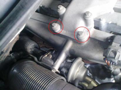

А у меня резьба сорвалась на двух болтах отмеченных красными кружками. Резьбу новую не нарежешь, стружка попадёт. Надо снимать.
Вопрос: сложно разобрать?
Ну простым это точно не назвать. Впускной коллектор снимается только после снятия выпускного. Ну короче разбирать до примерно такого состояния как на фотографии.
