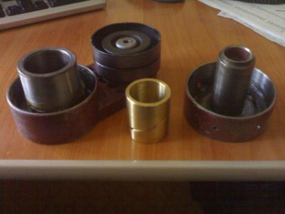

Выточили натяжной полностью из металла. От родного только пружина. Между стаканами бронзовая втулка. Она менее зависима от температуры нагрева и износа. Работ не мало, токарных, фрезерных, сварочных. Есть чертежи на составляющие натяжного в формате KOMPAS.
1,5 года как стоит. Никаких перекосов натяжного.
Вот чертежи, если кого заинтересовало...
Натяжитель
