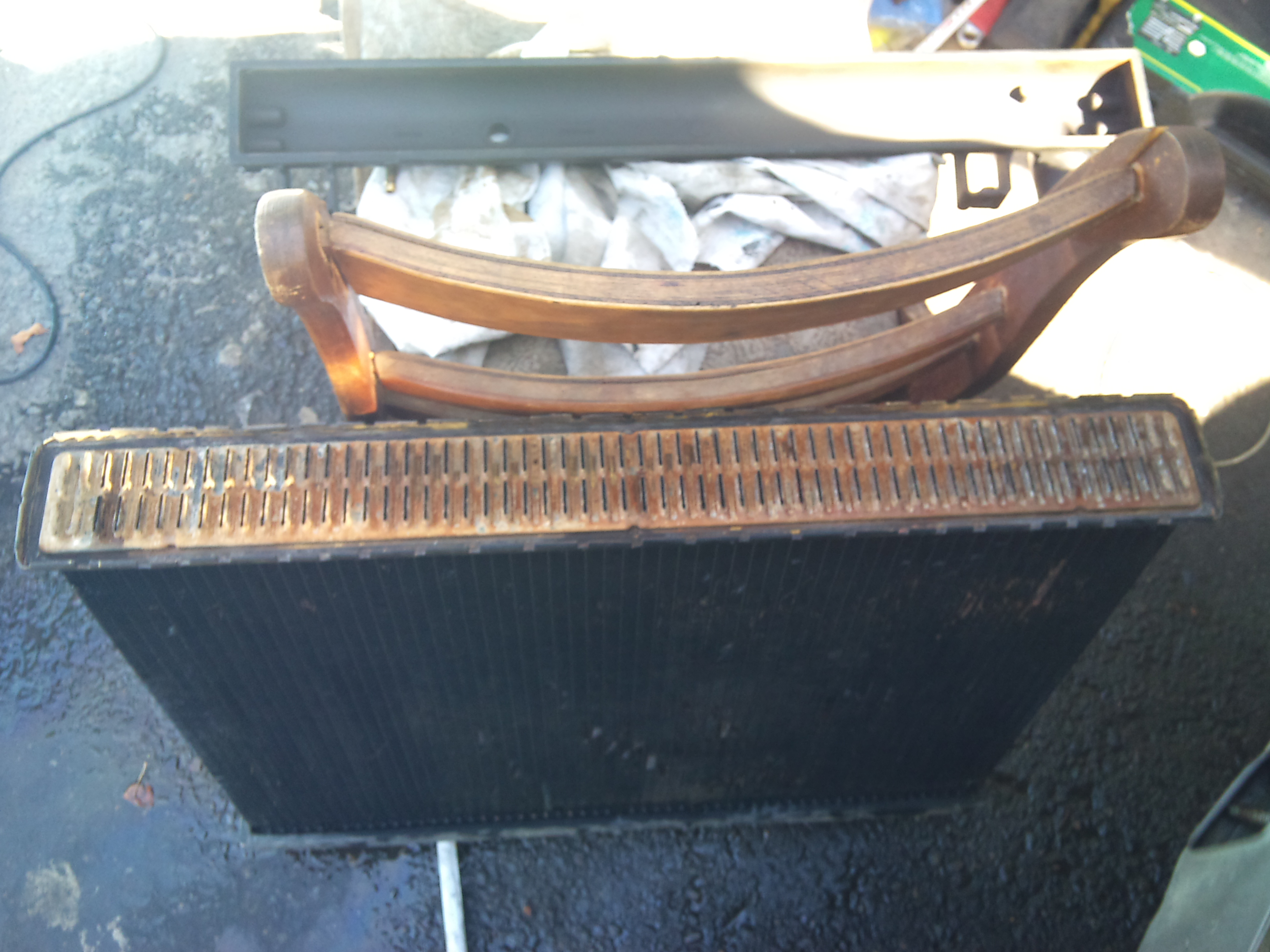

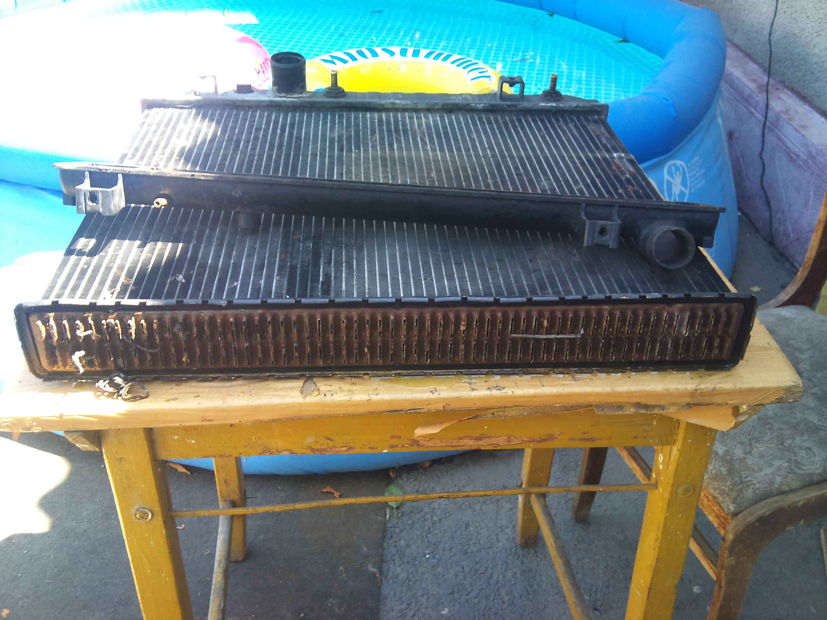

Радиатор забит, нужно вскрывать для прочистки. Пробовал разные промывки бесполезно. Трубки забиты...

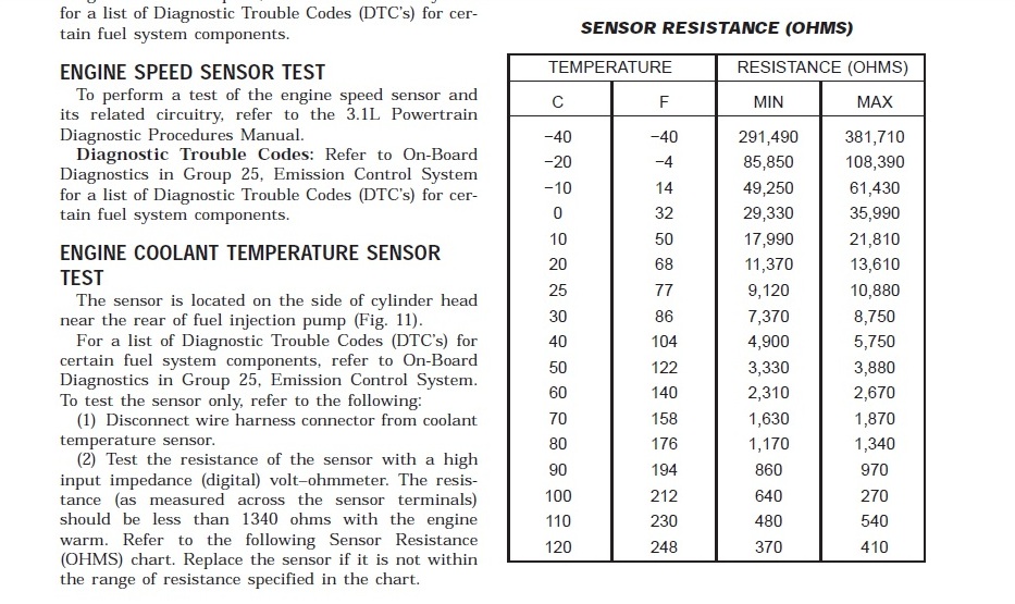

Перед возникновением данной неисправности, поменял один из датчиков температуры. Сегодня снял оба и проверил сопротивление при 100С. Датчики показывали разное сопротивление при данной температуре. Проверил оба старых, сопротивления одинаковые. Вернул старый датчик на место. Обороты стали в норму. Менял из за того, что датчик болтался в корпусе. Пришлось заклеить двухкомпонентным клеем. Заодно почистил контакты.

Для снятия радиатора пришлось всю морду раскидать. Разобрал радиатор прочистил, до этого промывал различными промывками, безрезультатно.
