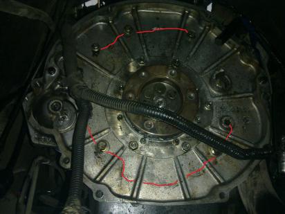

у меня случилась беда, срезало болты крепления гидротрансформатора. сняли АКПП, драйв плиту и на задней плите двигателя по кругу увидели трещину. вопрос можно ли заварить трещину аргоном? не лопнет ли снова? или искать новую плиту?
Можно заварить но потом плиту шлифовать надо
