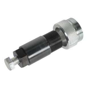

1. Нужен съемник, чтобы снять с ТНВД шестерню. Без него...

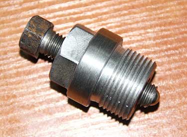

Есть съемник заводской.
Я заказывал у токаря по такому чертежу.

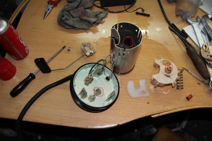

оживил я джип. отказал клапан отсечной. заменил его, завел. поработал минут 30 и заглох. качал помпочкой - идет воздух. полез в бак (благо кузов где запаска уже порезан для доступа к топливоприемнику) и увидел, что ссохлись резинки (обвел красным). сунул шланг заместо всей пластмассы и поехал)))
EvgeniyTV, прости, но я взял твою фотку )))
Сообщение отредактировал gmg - 29.2.2016, 17:45
У меня по ходу тоже от туда воздух сосет... Уже поставил везде прозрачные шланги. На подаче периодически собирается воздух. То же надо что то придумать. Манжеты такие не найти....

я тоже пока не могу придумать ничего. временно кусок тосольного шланга (15-18 см) надел на верхнюю крышку. диаметр шланга 16 мм.
