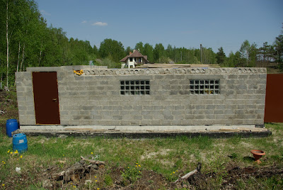

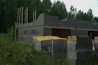

FordSloman
сообщение 23.9.2008, 13:34
Сообщение #155
Сообщений: 2737
Регистрация: 7.9.2007
Из: Лифляндская губернiя
Пользователь №: 4471
Цитата(AminterGroup)
FordSloman, ну всё же кирпич будет попрочнее стеклоблоков.
Ну не кирпичём же окна закладывать.
Ну а гуантанамо силён только тем, что вокруг океан и бежать некуда!!! lol.gif
Сделай фотки, любопытно посмотреть.
Я тоже сделаю с внутренней и наружной стороны.
Вот то что было на этапе строительства. Другие позже пошлю когда сделаю.

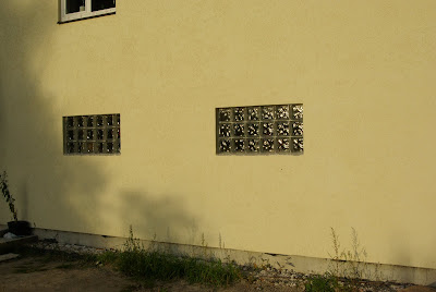

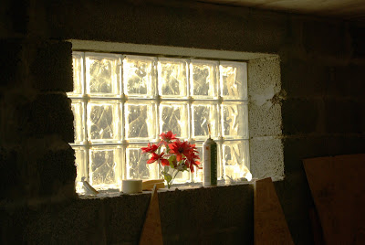

сообщение 2.10.2008, 9:36
Сообщение #156
Сообщений: 2737
Забыл выложить. Вобщем вот.

FordSloman, спасибо за фотографии.
Извини, я закрутился. Попозже обязательно сфоткаю и выставлю свои.
