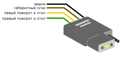

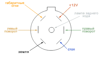

USA connector 1
USA connector
По установке "европейской" фишки фаркопа на американские авто.
Этот разъем используется в американских автомобилях, например Шевроле Тахо. - Сложность в том, что сигналы поворотников и стопов идут по одним проводам. Для установки "европейского" разъема существует два варианта:
1) Самый простой, но как-бы, нелегальный вариант - использовать провода "американского" разъема.(у Тахо, обычно, пристегнут слева внутри заднего бампера) Это вариант для тех, кто нечасто пользуется прицепом. Можно выбрать: стопы и мигалки завести на стопы прицепа (Мигать будет красными фонариками) или на поворотники (стоп оранжевый) или дублировать и то, и другое.
2) Сложный, но правильный вариант: Полность протягивать проводку уже под "европу". На примере Тахо: нужно найти "чистые" сигналы поворотников и стоп-сигнала, сняв щиток приборов и через три реле (!!! т.к. эти провода не силовые) тянуть их через весь салон к фаркопной фишке.
Стоп, в принципе, можно брать с дополнительного стоп-сигнала на задней двери (на многих авто)
(!) На схемах земля показана для наглядности черным цветом, на самом деле - провода белые.
