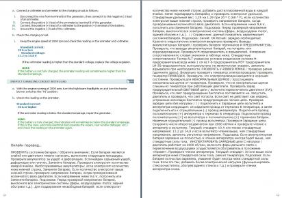

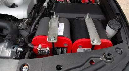

Давать советы по "прикуриванию" не буду, но выложу инфу с "импортного" сайта, по методам увеличения мощности аккумуляторов, а точнее замены на нестандартные... если появится у кого интерес "разовьем" тему дальше... Для начала "корявый" перевод одного из постов "с зеленого континента" взятый из указаний ОД, потом несколько картинок 001_smile.gif по переделкам...
Toyota опубликовала информацию, касающуюся изменений:
Новый автомобиль Toyota гарантия не распространяется на любой не оригинальной части или аксессуара, оригинальных комплектующих и аксессуаров в случае неудачи, вызванной изменением или без оригинальной частью.
Дополнительный комментарий:
Toyota, как правило, не указать конкретные изменения в связи с любым "абсолютного запрета" на гарантии, и может дать только конкретная информация и рекомендации в отношении оригинальных автомобилей Toyota компоненты и аксессуары. Это крайне важно, чтобы владельцы рассмотрение изменений к автомобилям Toyota, чтобы гарантировать, что они осуществляются только эксперт поставщиков, которые могут показать полное взаимопонимание, и будет нести ответственность за любые последствия изменения на транспортном средстве, систем и компонентов.
Для оказания помощи членам Форума, необходимо сделать следующие замечания в связи с установкой дополнительных аккумуляторов для LC200 1VD-FTV Common Rail дизельных двигателей версии (Вт / Dual std.equipment батареи)
• пространства в моторном отсеке он является довольно ограниченной, и что особенно важно, двигатель проводка розетки на основной двигатель EKJU находятся на межсетевой экран на задней стороне пассажира. Важно, что любое вмешательство или погрузки находится на жгуте проводов и / или если эти розетки дополнительных батарей в этом очень ограниченном пространстве.
• Другие компоненты в этой области включают электрическое поле, топливный фильтр / sedimenter, EDU реле / инжектор водителей (300V выход) - очень внимательном рассмотрении необходимо, если перевозка этих частей.
• Установка дополнительных батарей на внутренний группы боковой панели применяются значительные дополнительные нагрузки, особенно при работе в сложных условиях - Панели могут возникнуть трещины.
В качестве возможной альтернативы установка дополнительных аккумуляторов в моторном отсеке, в настоящее время считается, на вторичном рынке по промышленности Original LC200 модернизации 55Ah Dual батареи аккумуляторов с аналогичными или более возможностей для одного 65Ah батареи создан на платформе 7 # с основным 1VD -FTV двигателя. (В том же качестве / фактор сжатия, порубок т.д. Тип стартера двигателя, - дополнительных батарей на LC200 состоянии справиться со многими дополнительными электрическими системами). (LC 7 # w/1VD имеет 1560watt генератора - LC200 w/1VD имеет 1800watt.)
Батарея стороны водителей LC200 телеграфирована параллельно на батарею стороны пассажиров, которая связана непосредственно с электрическими системами транспортного средства. Отмеченные предложения полагают, что использование addtitional способности модернизированной батареи на стороне водителей приводит в действие принадлежности, в соединении с выключателем низкого напряжения и подходящим изолятором, чтобы защитить пассажирскую емкость батареи стороны для того, чтобы начаться.
В рассмотрении любых таких модификаций владельцы снова убеждены включить только опытных поставщиков, которые могут гарантировать полное понимание электрических систем транспортного средства и спецификаций.
