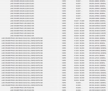

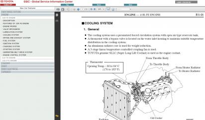

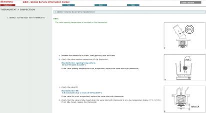

сообщение 11.11.2011, 10:59
Если верить Тех.доку от самой Тойоты и каталогам запчастей... то они везде одинаковые с температурой открывания 80-84С 003_wink.gif
Сними и проверь... всё встанет на свои места
