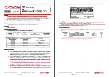

Ошибка Р 0751

Если верить интернету и то, что говорят ОД все сводится к АКП и "перепрошивке" мозгов... переводится примерно так:
Р0751 O/D Switch Pressed (Lo) More Than 5 Minutes / Сигнал выключателя ускоряющей передачи передается длительное время
Похоже было у меня такое в прошлом году . После длительной пробуксовки в снегу . Загорелось check engine . Злой был - плюнул на этот значок , приехал домой , а утром уже всё в порядке .
