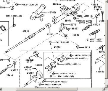

Теперь точно понял что проблема именно в этом, поскольку у меня абсолютно также , после того как эл. приводом руль туда сюда подвигать, люфт и стук уходит , пока не продешь немного!
Посмотрю можно ли эту шайбочку отдельно заказать... (не совсем понял причину почему она вылетает, и не держится на своем положении)

Если я правильно понял, то эта шайба в каталоге идет как втулка рулевого вала. На картинке 45273-33030
