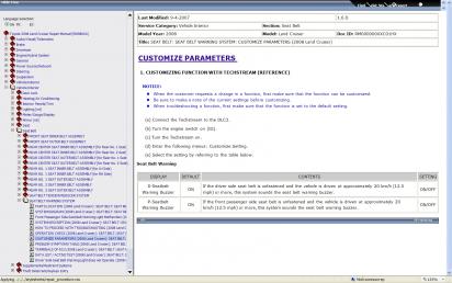

По Тех.доку можно отключить только зуммер непристегнутых ремней, а вот как "выкрутить" данную лампочку ничего не сказано... проще думаю снять снять "голову" аккуратно и заклеить изнутри, а лезть в систему подушек безопасности не стоит, но это Вам решать... мне эта лампочка не мешает 005_l_surprize.gif

Не обязательно у ОД, но нужен Techstream DLC3 (комп), который у многих сервисменов имеется… А так при прохождении очередного ТО в заказ-наряде укажите на отключение "пищалки"... и всё 003_wink.gif
По совету Ромы (Рома спасибо) заставил ОД отключить пищалку не пристегнутых ремней. Сначала артачились, дескать не имеем права, но когда дал им Ромину распечатку, сделали за пять минут. Еще и спрашивали, отключать только пассажирское или и водительское тоже. Теперь тихо, но моргание не пристегнутых ремней осталось.

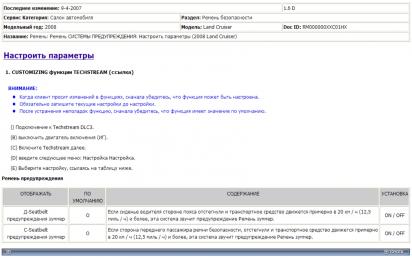

А нет этого дока на английском языке? а то мои норвежские друзья не дружат с русским, английский вроде понимают)))
сообщение 15.2.2010, 10:52
Он и есть на английском 002_biggrin.gif ... просто я спецом, что бы понимали с "корявым" переводом через Google-переводчик выкладывал... а так вот "оригинал" 003_wink.gif
