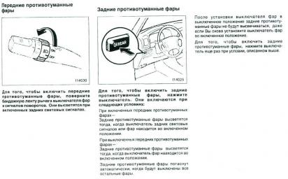

А вот ещё появился вопрос-Не работают задние противотуманные фонари,включаешь кнопку,а приборке лампочка не загорается и фары тоже,лампочки целые,пробовал по всякому,и с передними туманками и с ближним,не горят,и релюха даже не щёлкает?Подскажите пожалуйста где можно посмотреть неисправность?
сообщение 28.12.2009, 12:20
На всякий случай, выдержка из инструкции по эксплуатации Land Cruiser 100
пы.сы.
И еще информация по кодам ошибок
Gazelist
сообщение 28.12.2009, 22:26
Сообщений: 491
Регистрация: 16.12.2009
Из: Москва СВАО
Пользователь №: 10958
Цитата(Lexx @ 28.12.2009, 12:20) *
А вот почему эти заразы не работают,вот в чём вопрос 023_scratch_one-s_head.gif
И лампочка на табло не высвечивается,предохранители все уже пересмотрел,целые,может реле залипла?А вот где она находиться?
