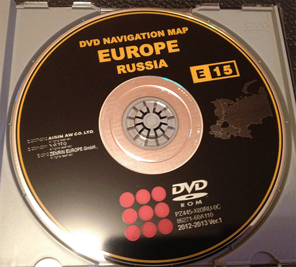

Проходил сегодня ТО 60т в Белгороде, дали ссылку на диск Е15 http://club-lexus.ru/forum/viewtopic.php?t=59652
Подскажите кто пользовался таким диском?
Спасибо за ссылку, заказал установку.

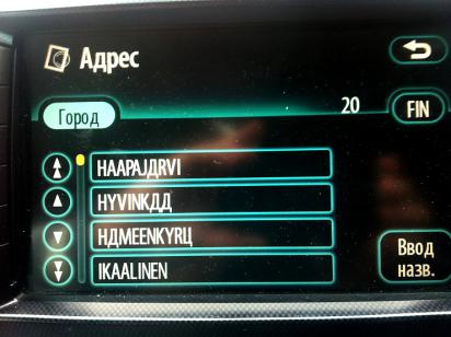

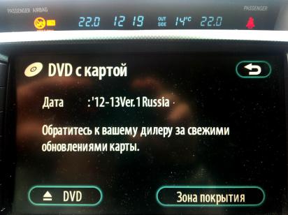

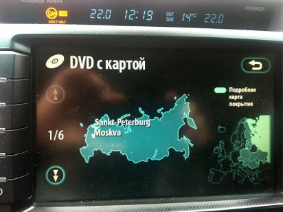

Установил, рассказываю. Вытащили старый диск и вставили новый, клеммы не сбрасывали. Заработало.
Как и заявлено произошла русификация функций навигации + версия навигации 12-13.

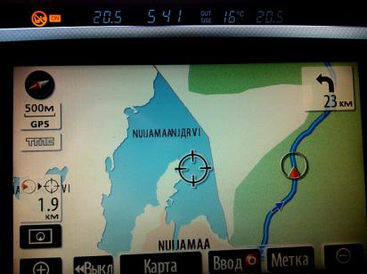

Сегодня испытал в действии - ездил в Финляндию. Обнаружил косяки с написанием финских названий - некоторые буквы отображаются кириллицей. Ну и естественно не знает о новых развязках и дорогах, введенных в строй еще в 2011 году.
По русификации навигации вопросов нет, все понятно. Вот по самой навигации они есть. В любом случае, она лучше прошлых версий, но очень далека от просто хорошей, к сожалению.

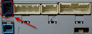

Ребят! Кто недавно дергал башку, или просто помнит информацию? Дорестайл..
На голове свободен чейнджерный разъем? т.е. в него ничего не включено?
или он занят сидюком из подлокотника?
Хочу знакомому поставить эмулятор, а он падла без разветвителя, вход-выход.

artur, не совсем понятно про какой сидюк в подлокотнике речь... проще наверное ткнуть в схеме про какой разъём речь идёт тут...
я так понимаю штеккер F31

Рамиль привет!)) неа, тот разем имеет два ряда по 6 дырок.такой штеккер как здесь на фотках тыц.. через нее подключением доп устройств эмулируется чейнджер в системе..
просто себе то я ставил айпод интерфейс - он был проходным точно...
а на том Икскарлинк который хочу ставить товарищу только один штеккер без проходного дублирующего...вот и думаю, может кто помнит, есть свободная розетка на голове по умолчанию или нет...
А с родным чейнджером то я все напутал)) чет приснился мне сидюк из старой 100ки)) там то он в подлокотнике был...

artur, проще наверное самому сдернуть и посмотреть голову... там вроде только один такой разъём под чейнджер идёт и без разветвителя врядли подключишь...
вот в самой голове...
а это в чейнджере...
Посмотри в Эрте, там все типы по дорестайлу с подключением выложены тут...

да, спасибо, теперь понятно - нет вариантов тогда...ладно тогда закажу ему айпод интерфейс, старый и добрый 001_smile.gif

Я так и не понял: Я качнул Е15 из инета. Распаковал, нарезал на диск, вставил в автомобиль. Большого отличия от Е14 не увидел. Русификация не произошла. Т.е. для русификации нужно покупать диск, программа из инета не русифицирует.
сообщение 21.10.2012, 11:41
Сообщение #732
Так и есть, придется покупать. На диске не только карта а еще и загрузчик, который и делает меню навигации на русском.
