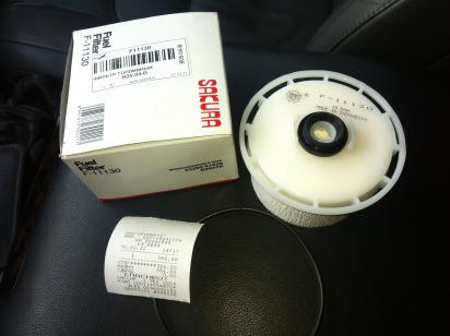

Цитата(Steppen Wolf @ 6.2.2012, 14:53) *
Сам беру в Авторифе по 200 с чем-то рублей, меняю через 7 тыс.
По крайней мере, не хуже штатного, но в 5 раз дешевле.
Если кому надо, посмотрю номер.

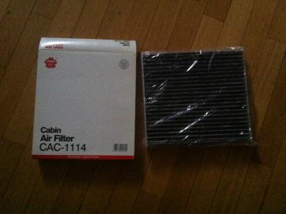

Вот фотки салонного и топливного, но топливный еще не тестил. Салонный неплох, но с ним режим микрофильтр работает по-другому.
потом фотки уменьшу

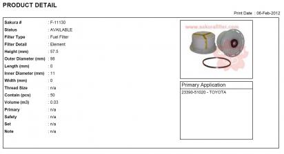

Похож, похож... Только пластик не желтый, а белый.
Прочитал надпись на фильтре.
