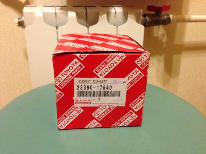

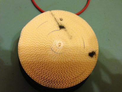

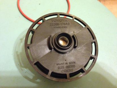

По ранее заказанным фильтрам 23390-51020 - 950р., пришли 070 010_bad.gif , но по 23390-17540 -900р. пришли они самые, черненькие 015_good.gif !!! Вчера забрал у человека, можно у него заказывать!

Nik,
Качественную фотку фильтра выложи пожалуйста.
Не вопрос!
Вот!
