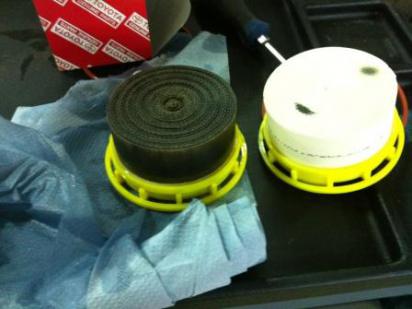

10.01.2013 Поменял топливный фильтр, 070 на 070. Сегодня (13.01.2013) опять загорелась ошибка. Пробег всего 500 км, правда у нас пока очень холодно, четверть сегодняшнего пути термометр показывал - -. А еще у меня сегодня во время стоянки с работающим двигателем, при температуре на улице - - треснуло лобовое стекло, сперва немного, а потом, опять же во время стоянки уже по серьезному, по длине дефлектора обдува лобового стекла. С фильтрами у нас все плохо, а точнее их вообще никаких нет, т. к. двухсоток дизельных в городе очень мало, по этому вопрос к знатокам (по фото): Достаточно ли фильтр собрал грязи или мог бы больше?

10.01.2013 Поменял топливный фильтр, 070 на 070. Сегодня (13.01.2013) опять загорелась ошибка. Пробег всего 500 км, правда у нас пока очень холодно, четверть сегодняшнего пути термометр показывал - -. А еще у меня сегодня во время стоянки с работающим двигателем, при температуре на улице - - треснуло лобовое стекло, сперва немного, а потом, опять же во время стоянки уже по серьезному, по длине дефлектора обдува лобового стекла. С фильтрами у нас все плохо, а точнее их вообще никаких нет, т. к. двухсоток дизельных в городе очень мало, по этому вопрос к знатокам (по фото): Достаточно ли фильтр собрал грязи или мог бы больше? Бывает фильтр еще грязнее без какой -либо потери мощности. Я поменял фильтр после загорания чудо-треугольничка. Видать, парафин в "зимней" солярке откуда-го взялся. Вот фото фильтра того, что сняли в сравненни с новым. |

Дааа, моему фильтру еще бы поработать. Потери мощности не было, но замены фильтра на трассе при -40 как то не хотелось.

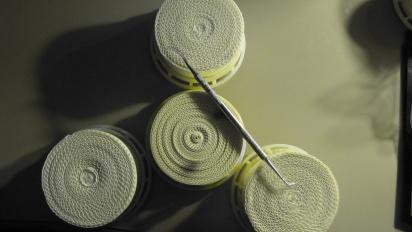

По многочисленным просьбам поступающим от форумчан в личку по поводу качества поднебесных 020 фильтров предлагаю эксперимент завершить, что бы в дальнейшем не попасть на ремонт Common Rail - форсунок и насоса
Суть проблемы в том, что по центру "промокашки" дырка в которую поступает нефильтрованное топливо прямиком в систему, т.е. из бака попадает на пластиковый корпус фильтра и по прорезям, расположенным по окружности стекает в стакан-отстойник... далее через промакашку, имеющую в сечении форму V попадает в пространство под пластик и оттуда через центральную дырку с уплотнителем в подачу на насос. Оригинальный фильтр свёрнут плотным конусом в проблемном месте. Сакуры и прочие афтемаркеты заклеивают эту дырку клеем и делают мостики клеевые по нижней стороне, чтобы не сдавливало фильтрующую поверхность, а вот у этого "китайца" получается сквозная дырка ![]()

Резинки оставил( как почувствовал) от использованного оригинального фильтра, китайские оставляют желать лучшего... На фильтрах я просто поправляю бумагу, расправляю витки в районе отверстия, если оно есть и "головная боль" проходит. На фото три 20ых и в центре оригинал 070ый. На этом фильтре отъездил 5000, после обнаружения этого трабла заменил на такой же. А что делать ? Эксперимент то продолжается |

Когда покупал фильтр сразу предупредили что не оригинал, дырку тоже при первом осмотре заметил сразу, скрутил потуже и все великолепно! Резинки правда мне не понравились оставил от 070. Купил 3 штуки, буду ездить зимой только на них! Сообщение отредактировал Сергей М - 25.1.2013, 20:52 |

Позвольте присоединиться к беседе. Когда покупал фильтр сразу предупредили что не оригинал, дырку тоже при первом осмотре заметил сразу, скрутил потуже и все великолепно! Резинки правда мне не понравились оставил от 070. Купил 3 штуки, буду ездить зимой только на них! Хозяин-барин, я когда на сакуре такое заметил, сразу здесь отметил на форуме эту проблему и фильтр выкинул к чертям. Потуже скрутить, считаю не тот узел который "не раскрутится" позже ИМХО |

По многочисленным просьбам поступающим от форумчан в личку по поводу качества поднебесных 020 фильтров предлагаю эксперимент завершить, что бы в дальнейшем не попасть на ремонт Common Rail - форсунок и насоса Вон оно чо, Михалыч! (с) На роялти от фото и хинта не претендую, но от себя добавлю. С тех пор, как китайский 020 со сквозной дыркой поселился в багажнике, проехал на родном 070 и неоднозначном лукойловском дизеле около 7500 км. Ни одого треугольника! Возможно, тому виной бандажный номакон и сепар с подогревом. Пару раз парафиново-ледяную субстанцию наблюдал в колбе сепара и безжалостно сливал её на грунт после 10 минутного разогрева . Кстати, при кажущейся на фото некоторой дырявости нижней фильтрующей части 070, ни один фильтр из четырёх просветить насквозь не удалось. Как, впрочем, и просунуть насквозь без усилия через верхнее отверстие разогнутую скрепку. 020 с радостью сдался на этом испытании. Глядя на фотографию вспомнил, что хотел ещё сделать и забыл. Посчитав концентрические кольца оригинала и китайца, можно просчитать фильрующую поверхность и прикинуть ресурс при прочих равных. Мне пришли стопроцентно родные 540 фильтра из японии. На неделе получу и сравню с 070 и где у кого борода в говне Сообщение отредактировал Kincler - 26.1.2013, 1:40 |
