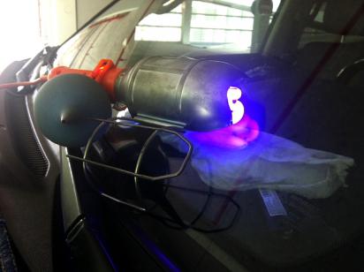

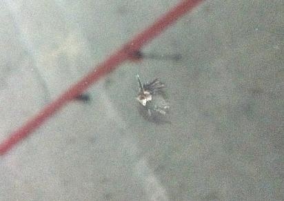

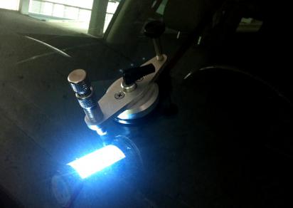

каменюка прилетел, печаль....
не стал ожидаться появления трещины и заказал мастера с выездом на место.
процесс занял 30 минут и скол практически незаметен.

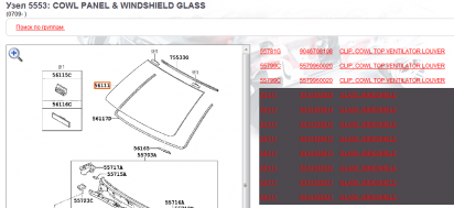

ребята, подскажите, для замены лобового по номерам и по количеству правильно беру запчасти, ни че более не надо, кроме самого лобовика)?
75548-60020 - 75548-60021 - 8
75561-42030 - 75561-60010 - 2
75534-60070 - 75534-60080 - 1
сообщение 11.4.2013, 18:47
Сообщение #58
MishaTomsk, по счету какой раз меняешь лобовое? И есть ли шум от боковых молдингов после 100км/ч? Если шума такого нет и заменой лобового на 200-ке мастера не первый раз занимаются, то можно обойтись только клипсами 75548-60020 и 75561-42030. А так если мастера с нормальными руками, то умудряются аккуратно снять даже не поломав эти клипсы... не говоря о том, что не покорежив сами молдинги.
Картинка для наглядности с номерками и количеством расходников
