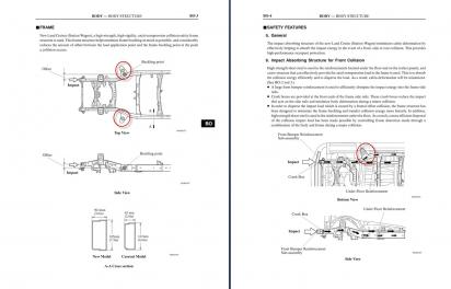

сообщение 14.9.2011, 15:55
Цитата(boxi @ 14.9.2011, 16:10) *
Как это делаются и где они находятся?

Цитата(Roma @ 14.9.2011, 18:55) *
ок спасибо, как машину из реонта заберу попробую подтянуть. Там ведь подъемник не нужен?
