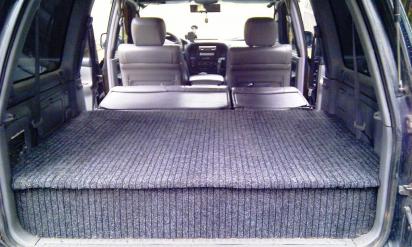

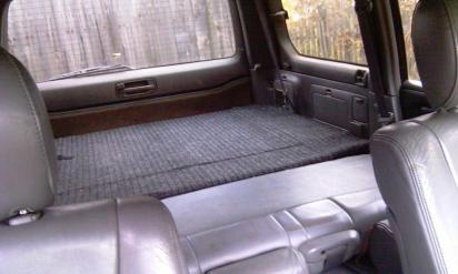

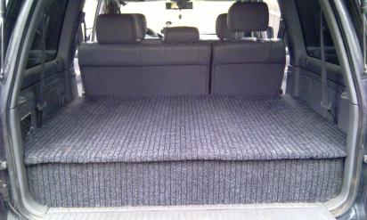

Давно собирался и наконец-то решился выставить на всеобщее обозрение то, что я со своим багажником сотворил. Возможно, кому-то из охотников идея моя понравится. Так выглядит багажник на моем авто.
При откинутых задних спинках комфортно размещается для ночлега 3 взрослых человека в полный рост.

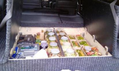

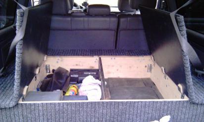

Все сокровенное хранится внутри
Имеются боковые отсеки под ключи веревки и т.д

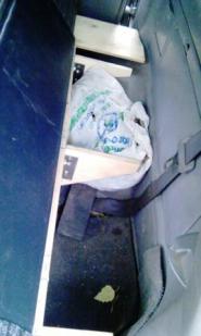

Блин, что-то последнюю фотку не могу ни как выложить. Хотел сейф для оружия еще показать. 004_sad.gif
ЗАИ ТЛК 100
сообщение 14.10.2011, 7:48
Сообщений: 721
Регистрация: 15.6.2010
Из: Екатеринбург
Пользователь №: 12655
012_ireful2.gif Фигня какая -то! Уже фотку сжал до размеров Электронки, все равно не получается выложить. Пишет, что, типа, "ссори, произошла ошибка, у Вас перебор по мегабайтам и вообще идите нафиг!" 004_sad.gif Самое, что интересное, предыдущие фотографии, с тем же объемом выложились, а на этой перебор 018_unknw.gif

Это кажется, что места мало. Скорее, наоборот, для погрузки его еще больше стало. Во первых, весь хлам внизу, а на полку сверху еще 10 20-ти литровых канистр с дизтопливом легко помещается плашмя. Если нужно, то вся конструкция быстро демонтируется, всего лишь нужно 4 болта открутить. Самое главное, собаке очень нравится, готова сутками в багажнике спать. Раньше, при любом удобном случае в салон перебиралась, только отвернешься, а она уже за рулем сидит, башкой крутит. 004_sad.gif 002_biggrin.gif На все изготовление у меня ушло 2 вечера + 1 вечер на обивку ковролином. Внутри, не много не доделал, руки, пока не доходят.
PS Внутрь, под полку легко 2 косули входят.

Нет, без паролона, на фанеру ковролин, крепил обычными мебельными скобами. Внутри каким-то строительным материалом обшил. Если честно, то даже не знаю, как называется.

Хорошая работа, только по моему это не ковролин, а грязезащитное покрытие на основе резины(вид знакомый), вещь впринципе очень хорошая, только от воды не защищает, а впитывает

Да ХЗ снизу резина сверху ворс синтетический. В офисах, вроде полы покрывают.
