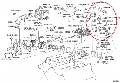

Гарантии заканчиваются, автомобили становятся ближе к умелым рукам. В связи с этим вопрос: случайно не заморачивался кто нибудь отключением системы EGR двигателя по аналогии с TLC100 для продления срока его службы? Судя по картинке на exist.ru есть как минимум 3 способа отключения:
1.Глушение патрубков от выпускного коллектора
2.Отключение электромагнитных клапанов
3.Глушение патрубка от электромагнитных клапанов к впускному коллектору
Может у кого есть опыт?

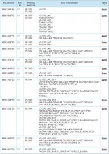

Целиком заглушить вход EGR на сколько понял не получится, судя по тому же ChipIT, который оставляют в заглушке дырку на 10мм... мозги европейки скорее всего по датчикам выведут в "аварийный" режим работу движка и если уж заморачиваться, то лучший вариант подать чистый и фильтрованный воздух во вход самого EGR... чтобы не мешать авто работать 001_smile.gif или покупать блок управления дизелем для арабов без этого самого EGR с номерком 89661-60P50 судя по экзисту стоит не так уж дорого около 30тыров, но опять таки, какие алгоритмы в него заложены...
И хрен поймёшь в этих каталогах... судя по всему сейчас ставится для нас 89661-60P20 стоит порядка 60тыров...
01.03.2011 - ...VDJ200..LHD..08S
UKRAINE SPEC&AIR CLEANER-WITH(PRE CLEANER)&EXHAUST EMISSION CONTROL-EUROPE STEP3,W
ITH(OBD)
VDJ200..LHD..08S
RUSSIA SPEC&AIR CLEANER-WITH(PRE CLEANER)&EXHAUST EMISSION CONTROL-EUROPE STEP3,WI
TH(OBD)
а вот, что за номерок 89661-60T70 для раша спецификации идущего 01.03.2011 - ...VDJ200..LHD..08S RUSSIA SPEC&AIR CLEANER-WITH(PRE CLEANER)... без лишних примочек 006_blush2.gif
