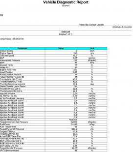

Уважаемые форумчане, столкнулся с такой проблемой. При нагрузке 1400-1700 об слышен стук форсунки.
При проведении диагностики, видно, что форсунка 6-го цилиндра имеет коррекцию -1.8. При разных температурах двигателя меняется от -2.1 до -1.6. Причем коррекции остальных практически не меняются.
Вопрос может ли стучать форсунка с отрицательной коррекцией? Есть ли смысл заряжаться на промывку?
Вообще кто что скажет по диагностике, по параметрам?

57Alex, а точно форсунка стучит?
Стандартное значение в диапазоне от -3,0 до 3,0 мм/3
Не рабочей форсунка считается когда зашкаливает от -5/+5
Смотри описание по проблеме с форсунками в кривом гугл переводе со всеми данными тут...
Попробуй АЗС поменять... от качества топлива движок по разному работает в плане шума, а так больше смахивает по описанию на неисправность гидрокомпенсатора клапана. Почитай про это вот тут...
Правда проверить это можно только в снятом состоянии в ванночке...
