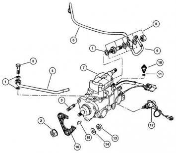

Стало топливную магистраль завоздушивать. Ночь постоит, пока в фильтр из бака не качнёшь, не схватывает. Под капотом все хомуты подтянуты, всё сухо. Где в бак стекать может?
Сообщение отредактировал Leonid - 25.11.2011, 8:07
По опыту; для начала проверь, нет ли вакуума в баке, попробуй на ночь оставить крышку бака открытой, только открывай при запущеном двигателе, если есть, конечно, такая возможность.
Есть в топлиных системах для предотвращения завоздушивания специальные клапана, но цены на новые клапана очень кусаются. Поэтому, обычно, устанавливают дополнительные обратные клапаны в обратку и подающую трубки.
Если проблема в какой-то обратке, то обычно она подтекает. Надо внимательно смотреть после поездки с фонариком все подтёки и капли. Если этого нет, то скорее всего где-то в подающей трубке, фильтре или даже топливозаборнике.

Обратный клапан топлива - это под номером 8 на рисунке?
Ну там много чего, но клапан среди этих деталей есть (выглядит как обычный штуцер, но там внутри болтается пружинка и цилиндрик). На самом деле это не совсем клапан поскольку он не герметичный, а нужен он для создания внутри ТНВД внутрикорпусного давления от которого в частности зависит угол опережения впрыска.
